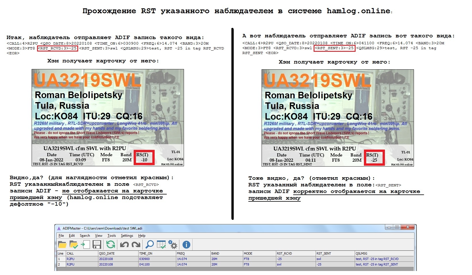

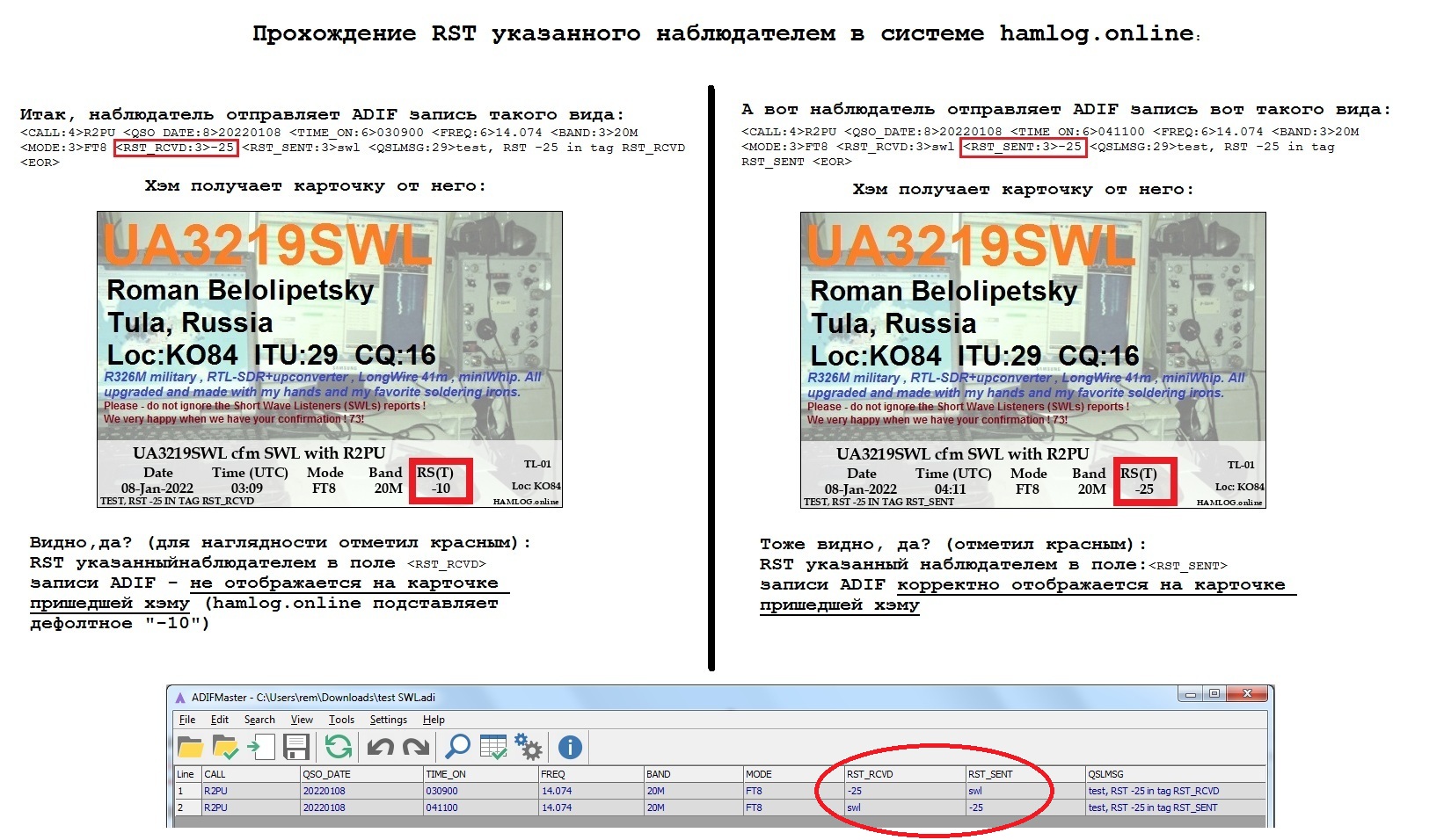

Ходим по кругу (даже в элементарном, не говоря уж о большем).....
Сейчас повторно перепроверил, может поймёте наконец хоть в таком формате :
Видно, да? (ухнута ещё ночь - бо мне чисто по человечески жалко как начитавшихся "рецептов" наблюдателей - так и хэмов которым на hamlog/eQSL сыплятся сотни QSLок от наблюдателей с дефолтными "-10" вместо реальных RST).
Проверяйте ещё раз (желательно с аналогичными скринами применительно к конкретным записям ADIF) - пока Ваше детище не вышло "на широкую дорогу" да окончательно не "засыпало" хэмов наблюдательскими QSLками с дефолтным RST "-10"
+ естественно указание второй станции (чтоб не ходить по кругу читаните мои предыдущие посты)
Всё остальное - чуть позже, при взаимном понимании - естественно продолжим.
P.S. Естественно отправка UA3219SWL-R2PU была только в тестовых целях и по окончании эксперимента потёр записи в журналах и на сервисах - чтоб не обвинили в "раздвоении" личности :oops:

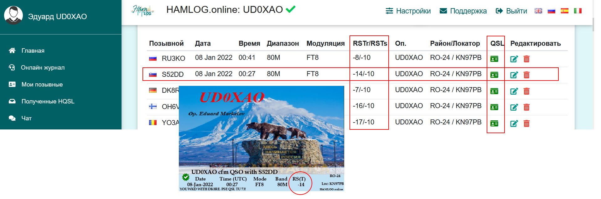

Всем добрый день! (Хотя у меня уже глубокая ночь)
Вот скриншот моего журнала в HAMLOGе. Записи заносились через adif-файл именно по тому образцу, который я описывал выше.
Подготовленную и направляемую карточку я просматриваю открывая в этом же окне, столбец QSL.
Естественно, я как и Вы прежде чем остановится на данном варианте провел не один тест со своим позывным. К сожалению показать не смогу, я уже их просто удалил, а повторять заново не вижу смысла.
Возможно, не корректно идет отображение в данном окне, ну или в работе самого HAMLOGa. Этого я не могу сказать.
Сегодня специально зарегистрировался на eQSL. Там как раз ВЫ были абсолютно правы - уровень сигнала нужно указывать в
поле <RST_SENT>.
Для себя могу сделать самый простой вывод - чтобы не было путаницы - одно и то же значение уровня можно указывать в обеих полях! На мой взгляд это не критично, т.к. в любом случае HAM не принимал наблюдателя ни с каким уровнем сигнала. А если посмотреть на то что присылают в ответных QSL, то там можно увидеть абсолютно всё что угодно.

UD0XAO писал(а): ↑08 янв 2022, 15:19 Вот скриншот моего журнала в HAMLOGе. Записи заносились через adif-файл именно по тому образцу, который я описывал выше.
Ну теперь хоть понятно где проблема - Вы возможно просто недопроверили конечный результат (что придёт реальному хэму от реального наблюдателя) на двух разных учётках "наблюдатель"-"хэм".
Ещё раз, что в итоге видит реальный хэм (R2PU) от реального наблюдателя (UA3219SWL):
Ещё раз для начинающих наблюдателей:
в ADIF загружаемом на hamlog/eQSL :
а) <RST_SENT> - реальный RST c которым Вы принимали станцию
б) <QSLMSG> - указание второй станции с которой хэм проводил QSO
в) <RST_RCVD> - указываете три буквы SWL (не надо "0"или тем более "что угодно")
UD0XAO писал(а): ↑08 янв 2022, 15:19 Сегодня специально зарегистрировался на eQSL. Там как раз ВЫ были абсолютно правы - уровень сигнала нужно указывать в
поле <RST_SENT>.
Ну слава ж тебе Попов (или Маркони), хоть что-то удалось наконец донести.
Ни грамма стёба: не радовался так как сейчас - ни когда подтвердил свою 100ю DXCC как наблюдатель (FT8 и такой массовости в DIGI не было ещё и в помине), ни когда подтвердил свою 250ю DXCC + все 40 зон + все 50 штатов как хэм :oops:
Расскажем, подскажем, поможем - было бы понимание!
UD0XAO писал(а): ↑08 янв 2022, 15:19 Для себя могу сделать самый простой вывод - чтобы не было путаницы - одно и то же значение уровня можно указывать в обеих полях! На мой взгляд это не критично, т.к. в любом случае HAM не принимал наблюдателя ни с каким уровнем сигнала. А если посмотреть на то что присылают в ответных QSL, то там можно увидеть абсолютно всё что угодно.
Критично, в первую очередь для самих же наблюдателей (многие из которых становятся потом хэмами).
Чёткое понимание форматов данных и соблюдение их - залог уверенной и не побоюсь этого слова красивой работы как для наблюдателя так и для хэма.
Тэг <RST_RCVD> в ADIF - наблюдатель указывает три буквы SWL , мир-дружба-взаимопонимание и уважение к человеку придерживающемуся общепринятой системы.
Увидеть на QSL от некоторых хэмов действительно можно что угодно (от их местного времени и даты в неправильном формате - до "10MHz SSB") - но давайте с самого начала работать правильно а не "и так сойдёт" ? :)

Тем более что всё просто и оттестено:
Если это действительно понятно - тогда да , результат достигнут (не суть какой ценой).
