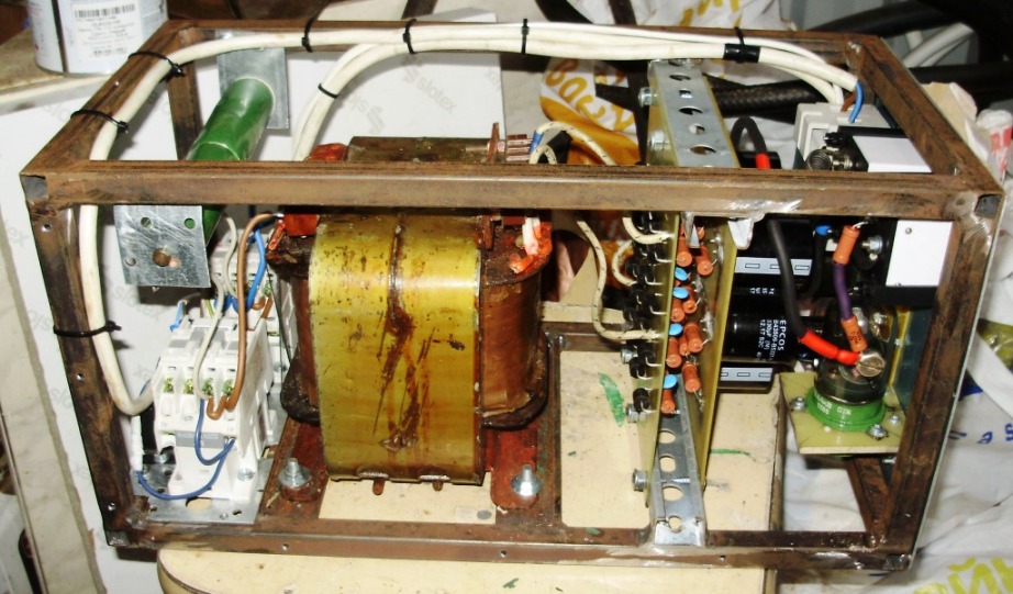

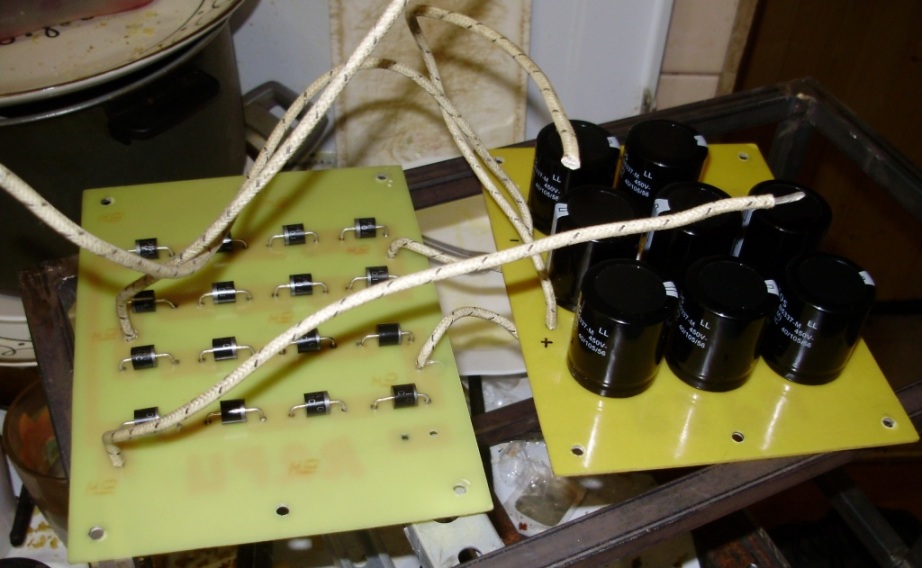

Ну и иллюстрация что такое homemade "по полной" в моём исполнении - на примере анодного БП проскочившего в предыдущем видео про УМ:
Видео работы релейной задержки :
"Пилить-варить-паять" в действии, благо наше хобби позволяет оторваться по полной :!:
