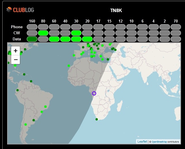

3) Открываешь Live Stream : https://clublog.org/livestream/tn8k с целью узнать где они сейчас.
Сразу видно где они в данный момент (ненавистникам FT8 - CW\SSB тоже видно) , зелёные прямоугольнички - on air, тёмнозелёные - QRX.
