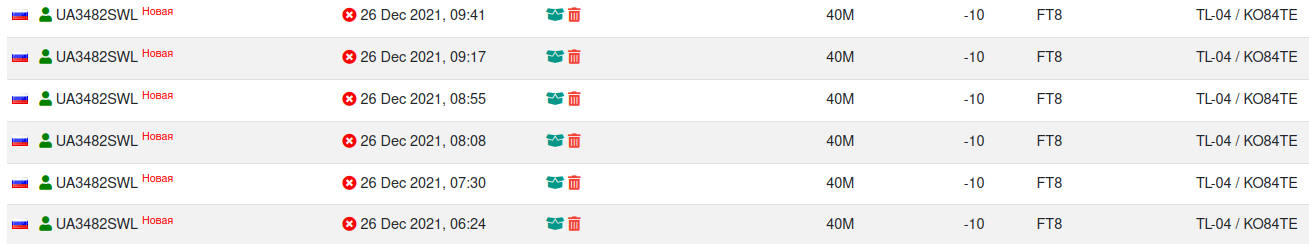

Возможно, это кто-то из наших одноклубников, поэтому и пишу здесь.
Уважаемые коллеги, я столкнулся с проблемой. Точнее, я наступаю на те же грабли, по которым Хамлог усердно скачет который год - SWL-карточки.
Это ладно, хоть это и единственный и важный функционал, но только для наблюдателей. Фиг с ним.
Уважаемый UA3482SWL, я, к сожалению, мало того, что не имею возможности подтвердить Ваше наблюдение чисто технически по проблемам Хамлога (нет такой функции - подтвердить наблюдение, о чём многократно просили разработчика), так ещё и рапорт дан по умолчанию -10дБ. Даже имея возможность подтвердить Ваше наблюдение, я не могу этого сделать по причине того, что наблюдение было сделано неверно.
Если уж Вы фиксируете мои радиосвязи (честно, я не ожидал, что за мной кому-то будет интересно так пристально следить :oops: ), то фиксировать необходимо полную информацию, благо в цифровых модах она исчерпывающая. В журнал наблюдений необходимо заносить в самую первую очередь основную информацию от радиолюбителей - то есть не один позывной и собственный рапорт, а как минимум и позывной корреспондента и очень желательно рапорта обеих станций. Особенно важно это в соревнованиях с участием SWL, там за корректный приём рапортов начисляются очки.
Иными словами, если уж хочется получить от меня подтверждение, то я с удовольствием даже бумажную карточку выделю, но только в ответ на хотя бы одно полноценное наблюдение :roll: То есть дайте мне не только время связи (так-то в цифровых модах я могу и сутками торчать, у меня журнал забит поминутно), но и позывные корреспондентов. И очень хорошо, если наблюдение будет двусторонним, то есть Вы ещё и корреспондента реально услышите. Полноценное наблюдение можно выслать мне на eqsl.cc - там для наблюдателя есть всё, включая быстрое подтверждение наблюдений.

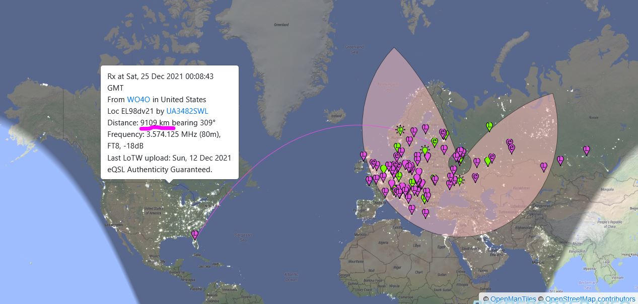

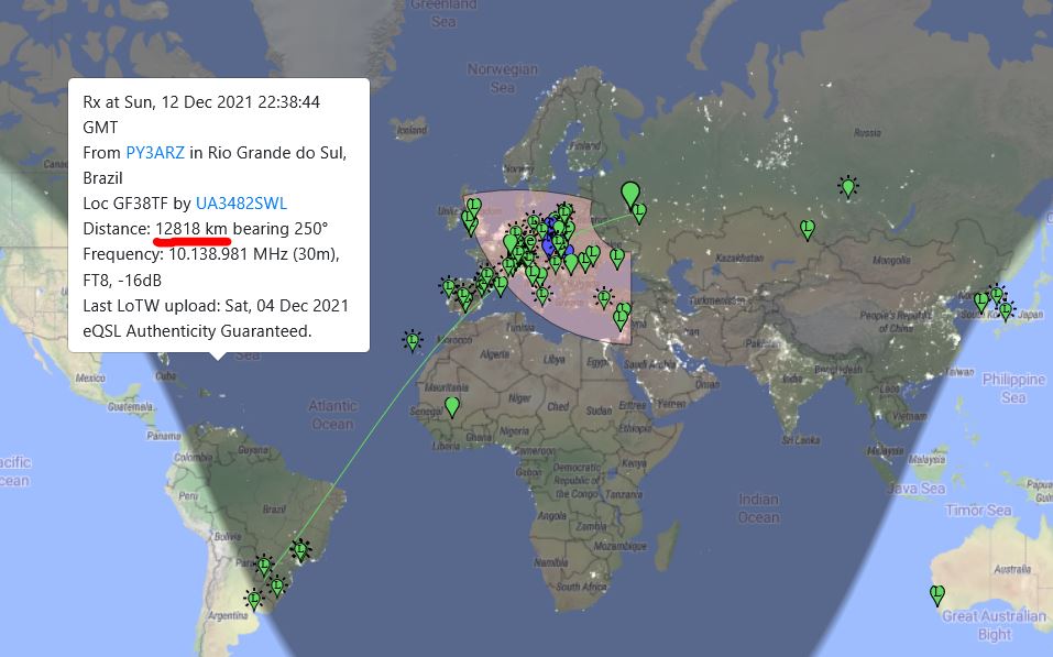

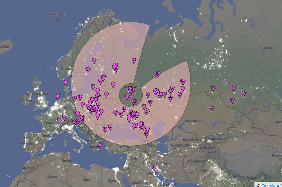

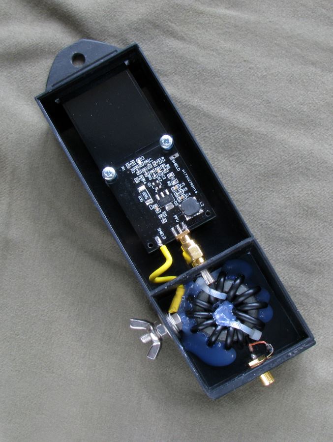

Вот на что я принимаю FT8:

Кирилл, никуда уходить не надо! Всё вы делаете совершенно разумно и правильно, я с самого начала и сказал, что здесь самую большую проблему представляет именно отсутствие функционала для наблюдателей.
Хороший подход к аппаратуре - дёшево, сердито, компактно!
Сам подумываю прикрутить в качестве панорамы минивип к свистку. Это будет даже интересно на этот счёт тоже покумекать, ибо девайс занятный, хотя и дюже замудрёный. Заземляли как положено или в воздухе болтается?
Re: SWL из TL-04
Во блин, нашёл на следующей же фотографии =)
А дроссель зачем? Выход же уже несимметричный, фидер не должен антеннить. Да и в любом случае, дроссель обычно ставится максимально близко к приёмнику сигнала, чтобы задавить токи с оплётки - то есть на передачу хэмы его его ставят, разумеется, на антенну, а вот на приём самое разумное как раз мотать на ходе приёмника. Или это особая магия конкретно минивипа?
Ничего мудрёного в ВИПе нет. Он прост и неприхотлив. Весь мир его использует на КВ и ничего проще и компактнее ещё не придумали. ВИП, как и любая другая антенна, любит высоту. Если посмотреть на выложенные мною скрины в начале, то видно преимущество с запада - именно туда из моего окна - открытое пространство, а на восток соответственно - стена многоэтажки. ВИП ещё хорошо работает с отражёнкой. Неприхотлив к питанию - до 14 вольт. Вот такой малошумный БП будет в самый раз: https://tula.vseinstrumenti.ru/electrik ... 00s-16174/
"Земля" проведена ко мне прямо от щитка в подвале проводом 16мм2 по шахте со щитками. Но весной-летом я хочу под окнами вбить "треугольник" и проводом поднять прямо в окно по углу балконов. Если разрешат соседи конечно. Тогда меньше помех будет этот провод собирать. Многоэтажка всё-таки. Других вариантов нет, к арматуре внутри стен не прицепишься - её просто нет ибо дом кирпичный.
А дроссель зачем?
Скорее балун или просто трансформатор. Я пробовал, осенью, без корпуса, с ним и без него - с ним лучше.
Дроссель тоже имеется, почти у приёмника, принцип - как на картинке, пять витков сквозь кольца с проводимостью 6шт М1000НН + 2шт М400НН:
Re: SWL из TL-04
Принято-понято!
Про дроссель всё же не совсем корректно. Просто намотанный коаксиал на кольцо ничего не симметрирует (не бал-ун - balanced to unbalanced), он только создаёт реактивное сопротивление вч-токам, которые бегут по оплётке снаружи и, логично, имея разность с нулём для себя на жиле, вносят помехи в реальные сигналы. Для передающих антенн такое делают в попытке забороть наводки на оплётку. А вот для чисто приемных логично оставлять запорный дроссель только на входе в приемник. Хотя, конечно, если уж он уже есть и на антенне, хуже не будет.
Но это не балун и балун в реальном исполнении минивипу не нужен, выход уже несимметричен и изначально согласован с кабелем. Единственное оправданное применение балуна будет в том случае, если фидером будет открытая симметричная линия.
Ну это так, чисто технические фокусы, работает, значит...
