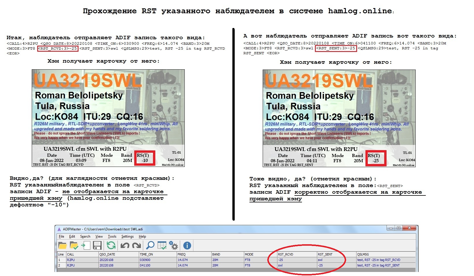

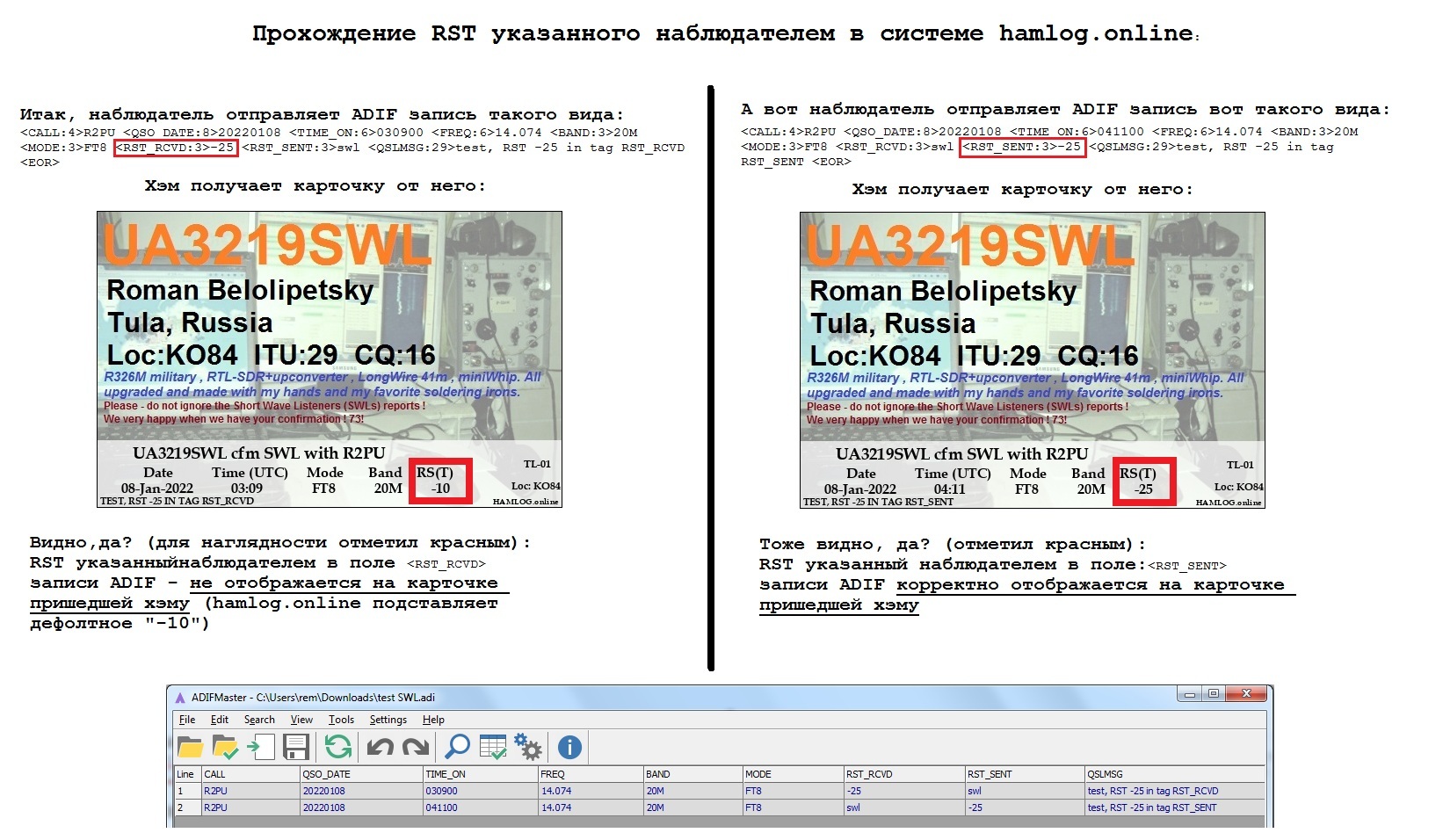

R2PU писал(а): 04 янв 2022, 04:21 Итак , в ADIF загружаемом на hamlog/eQSL (отестил на обоих сервисах):
а) реальный RST c которым Вы принимали станции - тэг <RST_SENT>
б) указание второй станции с которой хэм проводил QSO - тэг <QSLMSG>
UD0XAO писал(а): 07 янв 2022, 14:35 На самом деле, во всяком случае для заливки на HAMLOG, как раз в тэг <RST_SENT> нужно указывать SWL, а вот в <rst_rcvd> указывать реальный уровень сигнала, с которым наблюдатель видел ваш сигнал, хотя если честно, здесь можно писать почти что угодно, т.к. в ходе радиообмена уровни сигналов меняются от посылки к посылке. Данный формат уже проверен, залит и получен ПРАВИЛЬНЫЙ результат, в том числе, и подтверждения от HAMов. Программа автоматизированной конвертации файлов WSJT-X совместными усилиями с UA3482SWL и UR1274SWL уже написана и проходит тестирование.
Ходим по кругу (даже в элементарном, не говоря уж о большем).....
Сейчас повторно перепроверил, может поймёте наконец хоть в таком формате :
Видно, да? (ухнута ещё ночь - бо мне чисто по человечески жалко как начитавшихся "рецептов" наблюдателей - так и хэмов которым на hamlog/eQSL сыплятся сотни QSLок от наблюдателей с дефолтными "-10" вместо реальных RST).
Проверяйте ещё раз (желательно с аналогичными скринами применительно к конкретным записям ADIF) - пока Ваше детище не вышло "на широкую дорогу" да окончательно не "засыпало" хэмов наблюдательскими QSLками с дефолтным RST "-10"
+ естественно указание второй станции (чтоб не ходить по кругу читаните мои предыдущие посты)
Всё остальное - чуть позже, при взаимном понимании - естественно продолжим.
P.S. Естественно отправка UA3219SWL-R2PU была только в тестовых целях и по окончании эксперимента потёр записи в журналах и на сервисах - чтоб не обвинили в "раздвоении" личности :oops:

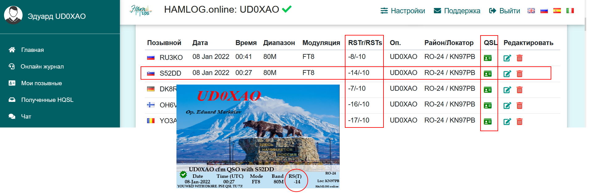

Вот скриншот моего журнала в HAMLOGе. Записи заносились через adif-файл именно по тому образцу, который я описывал выше.
Подготовленную и направляемую карточку я просматриваю открывая в этом же окне, столбец QSL.
Естественно, я как и Вы прежде чем остановится на данном варианте провел не один тест со своим позывным. К сожалению показать не смогу, я уже их просто удалил, а повторять заново не вижу смысла.
Возможно, не корректно идет отображение в данном окне, ну или в работе самого HAMLOGa. Этого я не могу сказать.
Сегодня специально зарегистрировался на eQSL. Там как раз ВЫ были абсолютно правы - уровень сигнала нужно указывать в
поле <RST_SENT>.
Для себя могу сделать самый простой вывод - чтобы не было путаницы - одно и то же значение уровня можно указывать в обеих полях! На мой взгляд это не критично, т.к. в любом случае HAM не принимал наблюдателя ни с каким уровнем сигнала. А если посмотреть на то что присылают в ответных QSL, то там можно увидеть абсолютно всё что угодно.

Ну теперь хоть понятно где проблема - Вы возможно просто недопроверили конечный результат (что придёт реальному хэму от реального наблюдателя) на двух разных учётках "наблюдатель"-"хэм".
Ещё раз, что в итоге видит реальный хэм (R2PU) от реального наблюдателя (UA3219SWL):
Ещё раз для начинающих наблюдателей:
в ADIF загружаемом на hamlog/eQSL :
а) <RST_SENT> - реальный RST c которым Вы принимали станцию
б) <QSLMSG> - указание второй станции с которой хэм проводил QSO
в) <RST_RCVD> - указываете три буквы SWL (не надо "0"или тем более "что угодно")
UD0XAO писал(а): 08 янв 2022, 15:19 Сегодня специально зарегистрировался на eQSL. Там как раз ВЫ были абсолютно правы - уровень сигнала нужно указывать в
поле <RST_SENT>.
Ну слава ж тебе Попов (или Маркони), хоть что-то удалось наконец донести.

Тем более что всё просто и оттестено:
Если это действительно понятно - тогда да , результат достигнут (не суть какой ценой).
Если это действительно понятно и хэмам от прочитавших наблюдателей будут теперь приходить нормальные SWL Report - тогда да , результат достигнут (не суть какой ценой).
