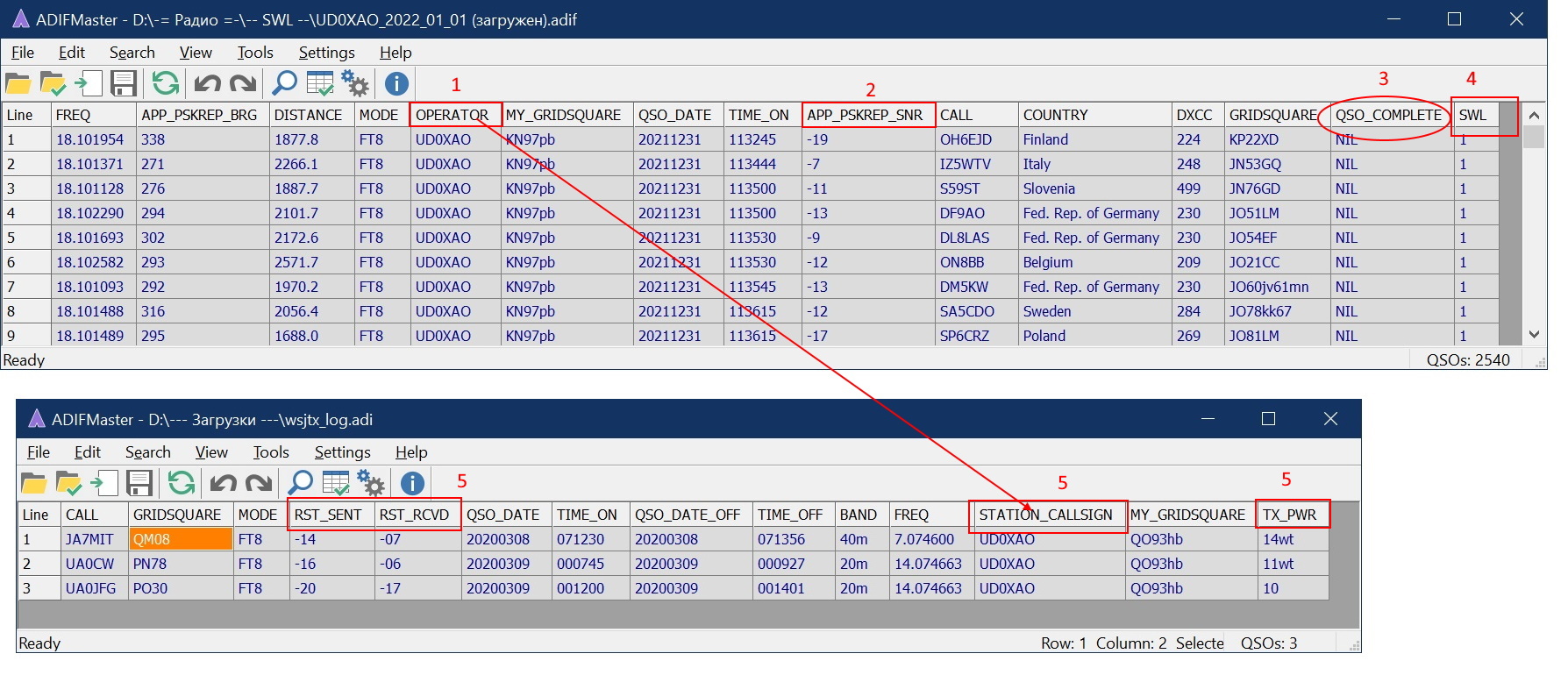

Доброе утро! Разрешите подключиться к данной беседе.
Провел небольшой анализ ADIF-файлов
1 - выдаёт PSKReporter
2 - программа WSJT-X (JTDX) при регистрации QSO радиолюбителем в журнале.
Сразу брасаются в глаза отличия данных форматов. Все поля, которые используются в обоих файлах регламентируются самой спецификацией ADIF-формата.
Я проводил анализ в соответствии с "Released ADIF Version 3.1.2, updated 2021/04/17"(https://www.adif.org/312/ADIF_312.htm#A ... ned_Fields)
ИТАК:
1. Отсутствует поле <STATION_CALLSIGN>, которое обозначает приёмную радиостанцию (одного из собеседников QSO).
Поле <OPERATOR> как раз и является позывным наблюдателя! НО! В соответствии с данной спецификацией поле <OPERATOR> при
отсутствии поля <STATION_CALLSIGN> заменяет его.
Таким образом происходит подмена понятий при регистрации QSO в HAMLOGе - наблюдатель становится одним из собеседников!
2.Поле <QSO_COMPLETE> (поз. 3 на верхнем рисунке) указывает, было ли QSO завершено с точки зрения станции регистрации. В данном случае, в файле стоит NIL, что в соответствии со спецификацией означает что "NIL - не слышал". Это тоже является ошибкой работы программы конвертации.
3.Пограмма конвертации PSKReporter не выдаёт в ADIF-файл поля, характеризующие проведенное QSO (обозначены цифрой 5 на нижнем рисунке).
4.В файле, конвертируемом PSKReporter, есть поле <SWL> (поз. 4 на верхнем рисунке), которое в соответствии со спецификацией однозначно указывает на то что данная запись относится к режиму наблюдения, а не радиообмена. Соответственно, HAMLOG может делать дополнительную фильтрацию данных записей, в том числе и для рассылки QSL-карточек.
5.Помимо этого, В файле конвертируемом PSKReporter, есть поле <APP_PSKREP_SNR> (поз. 2 на верхнем рисунке), которое МОЖЕТ БЫТЬ использовано HAMLOGом для правильного отображения уровня, с которым был принят сигнал наблюдателем.
Исходя из всего выше сказанного, лично на мой взгляд, имеются недоработки в обоих программных продуктах - PSKReporter и HAMLOG! Заложниками данной ситуации становятся как радиолюбители, которые не видят полной информации о проведенной ими радиосвязи, так и наблюдатели, которые не видят уровни сигналов, с которыми они приняли корреспондентов. (И это не считая "наезда" со стороны радиолюбителей).
Тут нужно решать проблему с двух сторон. Надо чтобы при конвертации информации из PSKReportera добавлялись указанные мной поля (поз.5), а уже HAMLOG правильно их разбирал.

Можно, нужно, и да - проблему Вы "ухватили" с ходу, и правильно.
Просто никто из создателей софта WSJT-X/JTDX и ресурсов PSKreporter и hamlog даже IMHO не мог предположить сценария: "SWL начнёт рассылать разом сотням станций"
В общем поехали :
Стандарт ADIF применительно к программам/сервисам может применятся с некоторыми особенностями.
Ну например то самое "you wkd with ......" (указание наблюдателем позывного станции с которой я проводил QSO)
На eQSL:
Логически напрашивающееся COMMENT не будет показано корреспонденту :evil:
В жизни не догадаетесь куда его отнесли там - QSLMSG !
(чтобы не быть голословным: QSLMSG Truncated after 240 characters (Note: The field called 'COMMENT' is normally used only for private comments and is NOT printed on the eQSLs ).
Сколько на это наступали на eQSL - не перечесть , однако факт остаётся фактом, для того чтобы корреспондент увидел позывной второй станции - надо отправить на eQSL из под своей учётки запись ADIF как минимум с таким набором данных :
<CALL:6>E23NEZ <QSO_DATE:8>20170210 <TIME_ON:4>1637 <BAND:3>40M <MODE:4>JT65 <RST_SENT:5>-25db <QSLMSG:16>SWL : wkd JF1FAO <EOR>
И вот тогда (и только тогда) - всё как в аптеке адресат в строке Signal Report and Comments входящего журнала на eQSL видит что мы указываем вторую станцию + ему приходит карточка такого вида (внимание на нижнюю строку):
А теперь предположим что мегачестный\суперправильный наблюдатель сидит безостановочно взирает в экран JTDX и увидев корреспондента которому хочется отправить SWL не мешкая жмёт кнопку Log QSO и во всплывшем окне сохранения пишет в поле Comments то самое "you wkd with JF1FAQ"
После чего выгружает файл wsjtx_log.adi (ну или файл из аппаратного журнала) на eQSL - в праведной уверенности что всё указано .... и ничего (потому что WSJT_X/JTDX или программа аппаратного журнала занесут этот комментарий явно не в QSLMSG).
Выход ?
Да он у Вас на скрине ))))
Программа ADIFMaster умеет чудесным образом менять название столбца (с соответствуещей конвертацией всего adif).
ЛКМ по заголовку столбца - All Tags - выбираем необходимый тэг для столбца - Select и сохраняем (значок дискеты в верхнем тулбаре).
Т.е. превратить COMMENT в QSLMSG для всего adif файла разом - без вопросов (равно как и можно вообще удалять целые столбцы неугодные Вам).
Чуть позже (если будет нужно) - как настроить взаимодействие JTDX и LogHX и как настроить переконвертацию "на лету" при экспорте из LogHX )))).
На hamlog.online по этой части примерно аналогично со стороны SWL (найти какой тэг отвечает за выдачу комментария в нижнюю строку карточки) ...... и не сильно весело со стороны хэмов (если на eQSL мы сразу видим Ваш комментарий в списке Inbox , да и сам выбор подтвердить\забраковать сводится к нажатию зелёной галки\красного крестика - при этом мы можем оперативно отписать что так\не так - то на hamlog приходится открывать карточку и если "всё так" - вручную вносить запись в свой аппаратный журнал , а потом перевыгружать его .... да ну нафиг - это проще показать, высылайте представителя :P )
Ну в общем я думаю Вы поняли что я хотел донести на примере одного единственного тэга в adif , дальше будет веселее
И всё бы хорошо, да что-то нехорошо (с) бессмертное из классики
Чуть выше - один только тэг в adif применительно к одному только eQSL
При этом eQSL считается максимально дружественной к наблюдателям (вплоть до отдельного статуса учётки) , и все возможности весьма удобны и задокументированы.
А теперь внимание вопрос : найдите в ADIF_Specs_eQSL ( ссылка: https://www.eqsl.cc/QSLCard/ADIFContentSpecs.cfm ) некоторые з упомянутых Вами тэгов , а найденные сопоставьте со смыслом придаваемым им на eQSL.
Ну вот как то так , на eQSL одно, на hamlog другое , а на LoTW вообще никак для SWL и обидно для хэмов (при попытке выгрузить аппаратный журнал - Invalid CALL на SWL позывные) - стандарт adif разные системы трактуют по разному :(
Исходя из всего - планомерно учится понимать друг друга.
Тот же R4AS добавил в итоге возможность для SWL указать на карточке Ваш комментарий (во времена UA3219SWL даже этого не было, сколько раз об этом тогда говорилось - не перечесть).
Ну и желательно вместе искать какие то пути чтобы было удобно Вам и некритично нам (наверное всё таки хорошо что Вы пропустили чат хэмлога в отношении Кирилла от 28 декабря , я местами только что не крыл непечатным убеждая : "да нет там умысла и фальсификации, просто начинающий ещё не разобрался как это работает применительно к сервисам").
Сейчас, на данном этапе я сильно в сомнении чтобы Евгений R4AS (которому очень есть чем заняться , погуглите тот же Р-150-С и посмотрите обьём QSO в базе hamlog) взялся кардинально переделывать систему (особенно с учётом того что корректно работающих SWL хватает).
Попробуем с тем что есть ? :)

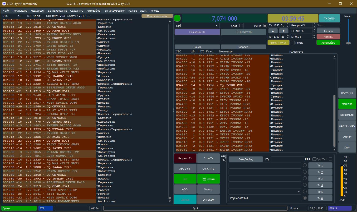

А телефон принимаете стабильно на каком расстоянии? Скажем так, я на низко висящий резонансный диполь нередко работаю телефоном на 5-7 тысяч километров. Интересно сравнить, что слышит минивип? Да ещё и в условиях города...
Пока не дошёл до этого. FT8 - первый шаг был в "этом" направлении.

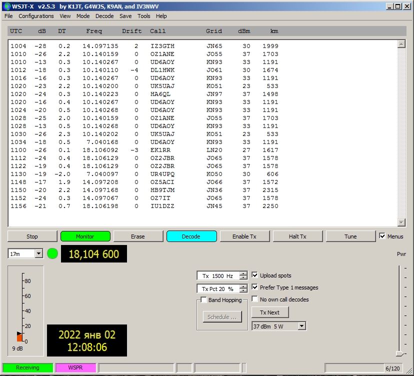

Кстати, ещё более интересные сигналы в цифре рекомендую поискать в моде WSPR - тут уже все отчеты о приеме будут очень приветствоваться.
Нерадостное какое-то занятие. Чтобы получить одну строчку нужно принять минимум три "сеанса" по 2 минуты. Может чуйка у моего SDR недостаточна, может ещё что... Сидеть и выжидать просто маячок - а зачем?

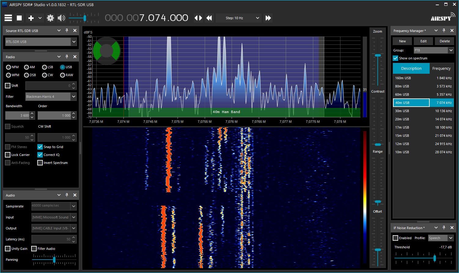

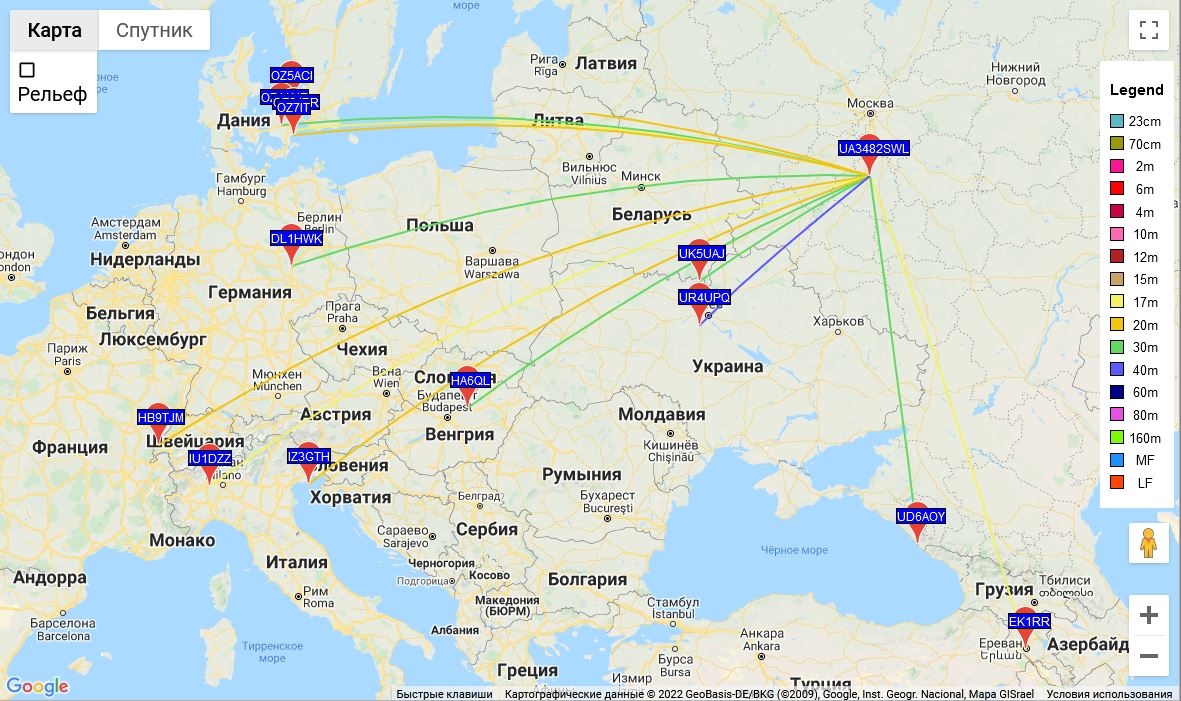

Снял с экрана 10-ти минутное видео, для понимания действий наблюдателя в 2022 году.
HAMLOG пока не затрагивал, возможно сделаю завтра, если будет интерес.
Приём программой SDRSharp, декодирование программами JTDX и WSJT-x. Отправка ими данных на PSK Reporter.
https://drive.google.com/file/d/1gc1Ztt ... sp=sharing Удобнее сначала скачать к себе видео, потом смотреть.
А вот тот самый файл .adif, который экспортируется из программы PSK Reporter и вручную загружается на HAMLOG: https://drive.google.com/file/d/1z0HoiV ... sp=sharing Открыть его можно любым редактором, например Блокнотом.
Re: SWL из TL-04
Не имею возможности воспользоваться печкой, увы, но по скрину вижу, что работаете в режиме Хэма, а не наблюдателя ;) Поищите в меню режим SWL, интерфейс упростится и, почти наверняка, лог станет более наблюдательским!
А что мешает слушать телефон? Я смотрю очень хорошо цифра слышится, значит телефон услышите.
На диапазонах 160, 80 и 40 модуляция LSB, на верхних USB.

Товарищи наблюдатели , для начала отставив риторику про "несовершенство программ и сервисов " и "несовпадение стандартов" ....
давайте я просто покажу как это делается правильно применительно к ADIF для hamlog и/или eQSL (пришлось таки вспоминать навыки SWL, и "пулять" в тестовых целях SWL report от UA3219SWL к хэму R2PU , естественно по окончании эксперимента потёр записи в журналах и на сервисах - чтоб не обвинили в "растроении личности" :oops: ).
Итак , в ADIF загружаемом на hamlog/eQSL (отестил на обоих сервисах):
а) реальный RST c которым Вы принимали станции - тэг <RST_SENT>
б) указание второй станции с которой хэм проводил QSO - тэг <QSLMSG>
т.е. вместе с остальным минимальным набором данных ADIF записи вот такого вида:
<EOH>
<CALL:4>R2PU <QSO_DATE:8>20220103 <TIME_ON:6>214300 <FREQ:6>14.074 <BAND:3>20M <MODE:3>FT8 <RST_RCVD:3>SWL <RST_SENT:3>-15 <QSLMSG:18>you wkd with R3PJT <OPERATOR:9>UA3219SWL <EOR>
будет достаточно чтобы хэм R2PU увидел на eQSL/hamlog полноценный SWL report от UA3219SWL к котором тот рапортует что принимал его работу с R3PJT и указывает RST -15
В таком формате всё в порядке на hamlog/eQSL - и мир, дружба, да здравствуют наблюдатели шлющие реальные "живые" SWL reports а не полуроботы засыпающие хэмов десятками\сотнями\тысячами неполных записей ;)
Софт? Да всё те же JTDX , LogHX3 , ADIFMaster (мне просто с ними привычней ещё с наблюдательских времён), разберётесь?
Remark для хэмов:
-на еQSL мы видим то самое: you wkd with ...... сразу и во входящем журнале и на карточке (самая нижняя строка на карточке)
-на hamlog мы видим то самое: you wkd with ...... только открыв изображение входящей карточки (самая нижняя строка на карточке)
В общем для примера см реальные карточки от реальных SWL в сообщении viewtopic.php?p=131#p131 - честь и хвала SWL не поленившимся сделать всё правильно ))))
UA3482SWL писал(а): ↑02 янв 2022, 23:12 Снял с экрана 10-ти минутное видео, для понимания действий наблюдателя в 2022 году.
Здесь всё в порядке - принимаете и декодируете работу хэмов и проведение ими QSO + отправляете данные о принятом на сервис pskreporter давая возможность хэмам работающим на передачу увидеть где и как принимают их сигнал (здесь тоже всё в порядке, так делают тысячи хэмов и SWL по всему миру).
UA3482SWL писал(а): ↑02 янв 2022, 23:12 А вот тот самый файл .adif, который экспортируется из программы PSK Reporter и вручную загружается на HAMLOG: https://drive.google.com/file/d/1z0HoiV ... sp=sharing Открыть его можно любым редактором, например Блокнотом.
НЕТ! Не делайте так больше никогда PSE, пожалейте хэмов да и нормальных SWL :oops:
Кирилл, выгрузив данный файл на hamlog Вы отправили 2727 SWL Reports от UA3482SWL - и это за неполные 24 часа (с 21:03 UTC 29 декабря 2021го по 20:58 UTC 30декабря)
При этом с точки зрения хэмов (да и нормальных наблюдателей) эти отправленные через hamlog 2727 SWL Reports (в предыдуших постах я обьяснял, выгрузка=отправка) не несут полезной информации и неправильно оформлены:
а) отсутствует реальный RST c которым Вы принимали станции (hamlog подставит дефолтное "-10")
б) отсутствует указание второй станции с которой хэм проводил QSO
А теперь наложите это на то что некоторым хэмам за те одни сутки "прилетело" по много раз (например D1DX в те сутки пришло во "входящие" аж 29 недоофомленных SWL Reports от UA3482SWL).

Добрый день! К сожалению, как я вижу Вы тоже не разобрались в формате ADIF-файлов, потратив своё драгоценное время.
R2PU писал(а): ↑04 янв 2022, 04:21 Итак , в ADIF загружаемом на hamlog/eQSL (отестил на обоих сервисах):
На самом деле, во всяком случае для заливки на HAMLOG, как раз в тэг <RST_SENT> нужно указывать SWL, а вот в <rst_rcvd> указывать реальный уровень сигнала, с которым наблюдатель видел ваш сигнал, хотя если честно, здесь можно писать почти что угодно, т.к. в ходе радиообмена уровни сигналов меняются от посылки к посылке. Данный формат уже проверен, залит и получен ПРАВИЛЬНЫЙ результат, в том числе, и подтверждения от HAMов. Программа автоматизированной конвертации файлов WSJT-X совместными усилиями с UA3482SWL и UR1274SWL уже написана и проходит тестирование.
