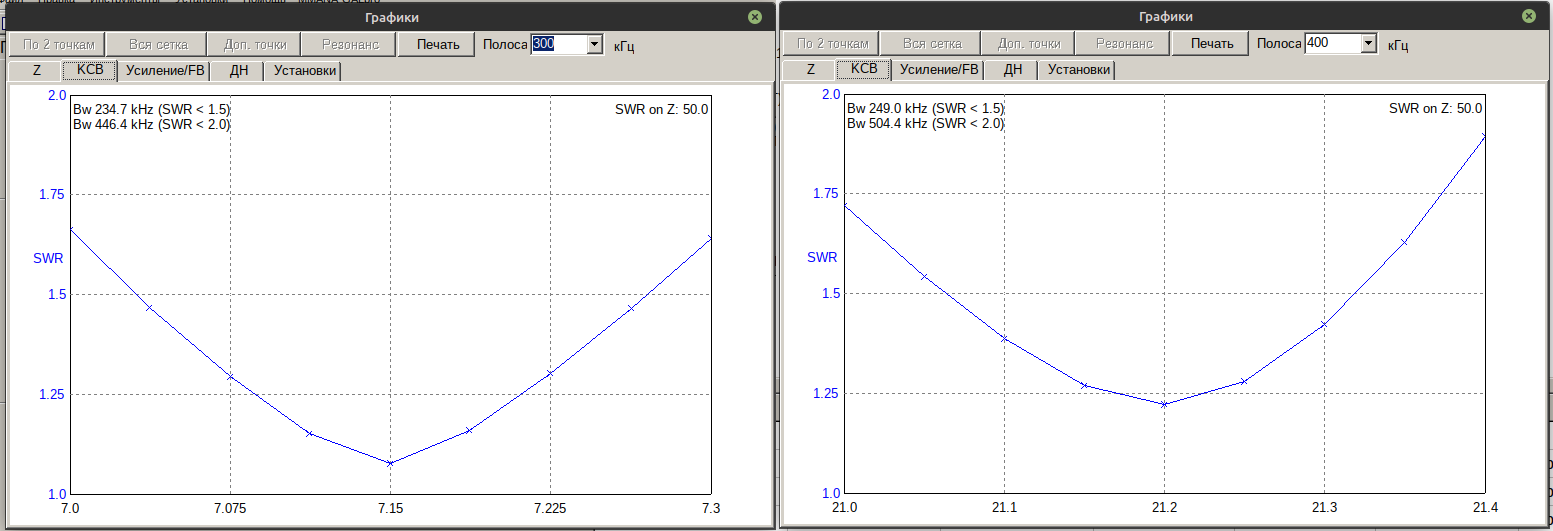

По-моему, самое быстрое решение из разряда "лёгким движением руки выходим на диапазоны" будет... Внезапно виндом, брошенный как инвертед через верхушку мачты :lol:
ОСталось смоделировать...

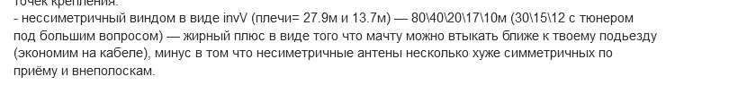

Из письма отправленного сегодня Александру:
Так что иногда мыслим схожим образом.
В общем Алексей, конечно моделируй, IMHO пригодится не одному тебе ;)
