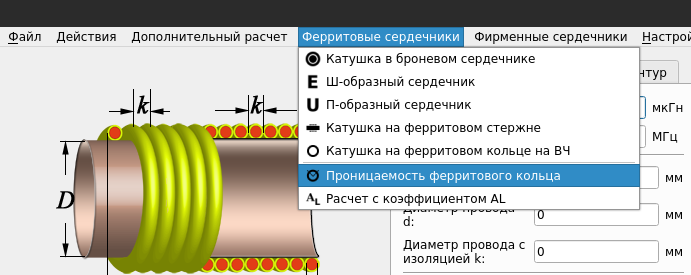

1. Выбираем в верхнем меню раздел "Ферритовые сердечники", а в нём > "Проницаемость ферритового кольца".

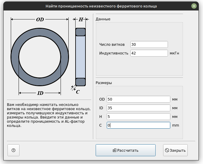

2. В открывшемся окне вводим измеренные габариты кольца и моточные данные. Обратите внимание, чем точнее и аккуратнее вы проведёте измерения, тем точнее вы сможете намотать требуемый дроссель/трансформатор. Здесь же нам дана подсказка, как что измерить и куда что вводить. Напоминаю, 1 виток = 1 проход провода через отверстие! Кольцо, нанизанное на кабель, это уже 1 виток!

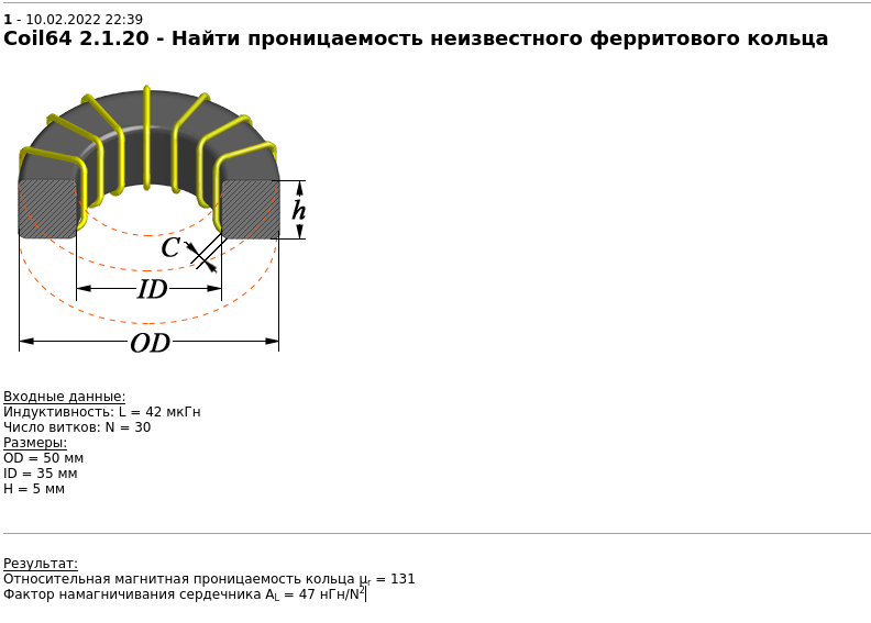

3. Нажимаем на кнопку "Рассчитать". Любуемся полученными данными.
Здесь также очень полезная функция - прикидка фактора намагничивания. Означает он буквально следующее: "а сколько индуктивности даёт 1 виток?". Обычно этот фактор приводится к тем же кольцам Амидон в справочниках - вот заодно и проверьте =) Полезен он вот чем - зная этот параметр, мы легко находим требуемое число витков для любой индуктивности на данном кольце. Очень легко и просто, правда?
