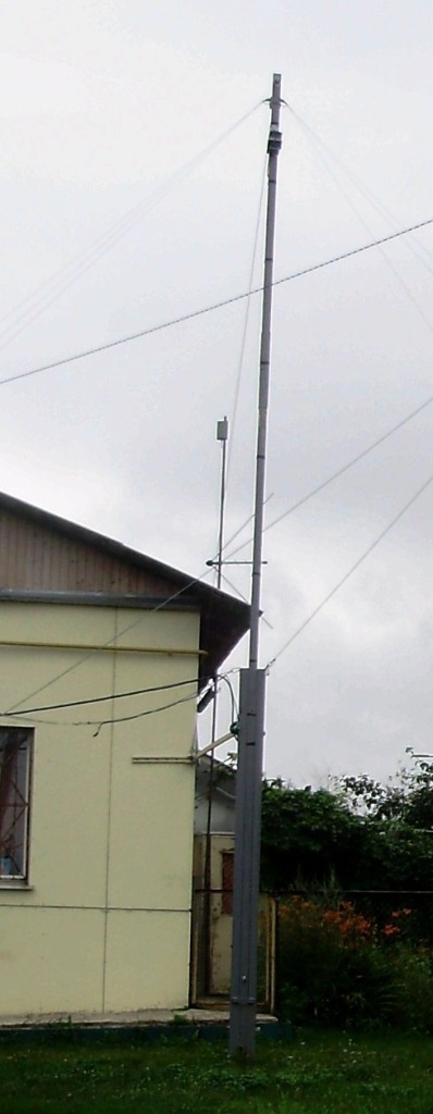

Антенная мачта "журавль".
материал: квадратный профиль 80*80*3мм
V1 (высота 6м), видео:
V2 (высота 9м):

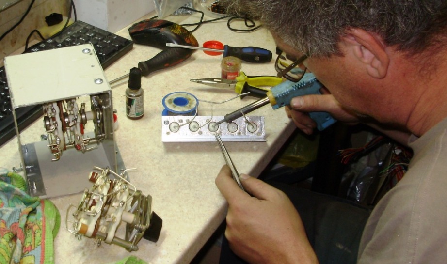

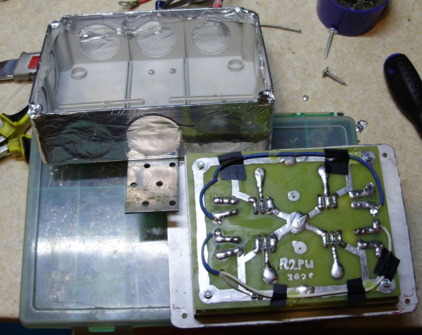

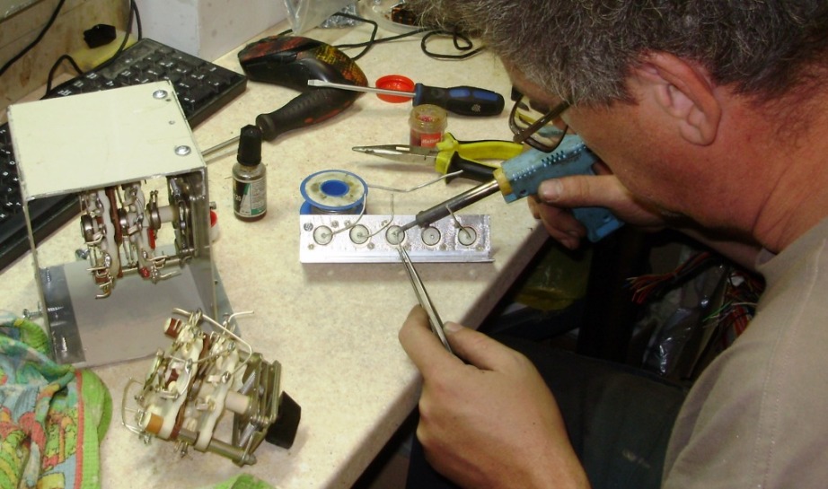

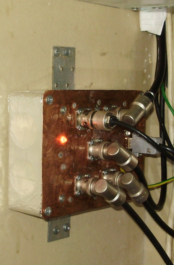

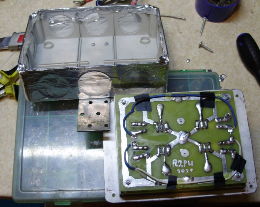

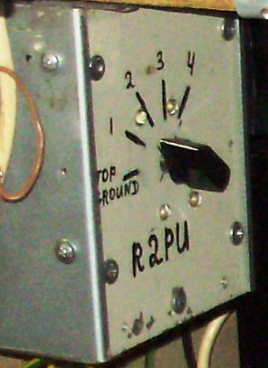

Коммутаторы антенн:
V1 на "галетнике":
V2 на реле:

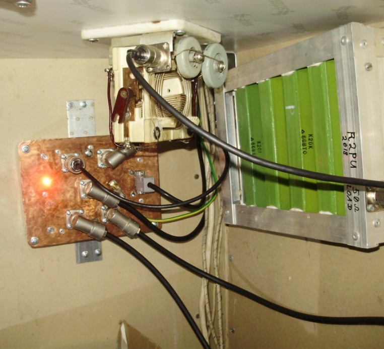

Коммутатор, СУ на 160м, эквивалент нагрузки
весьма компактно "живут" под столом в шэке:

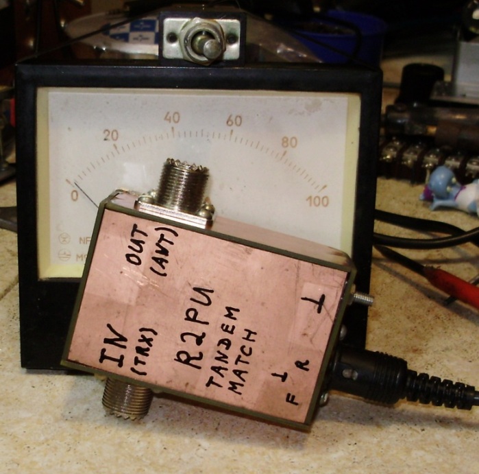

Направленный ответвитель Tandem Match КСВ метра :
Комплект:

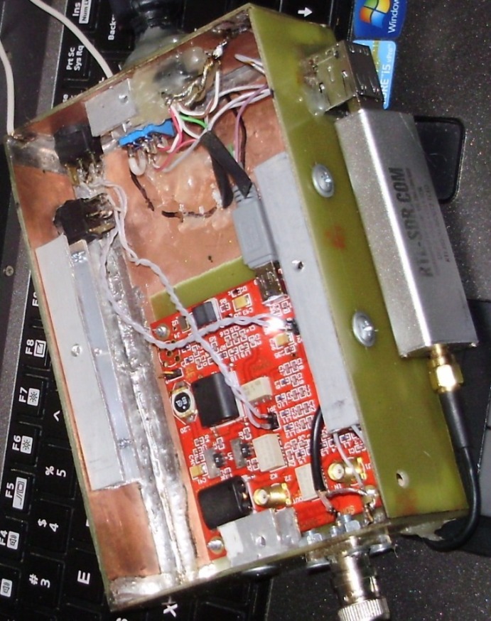

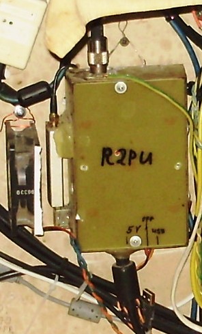

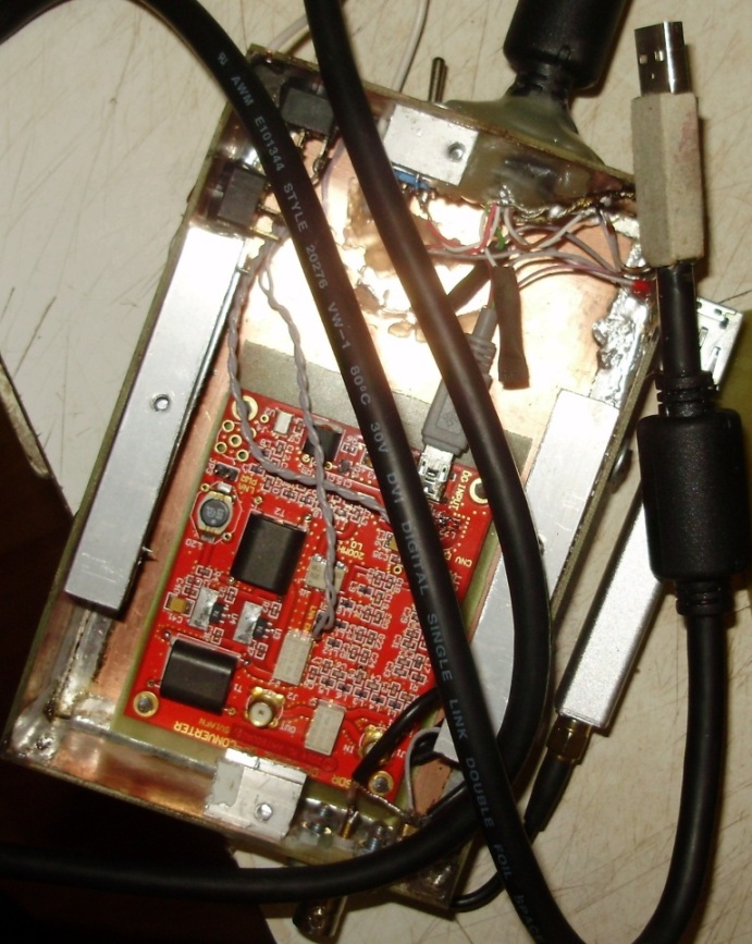

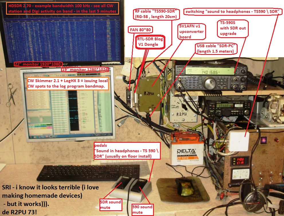

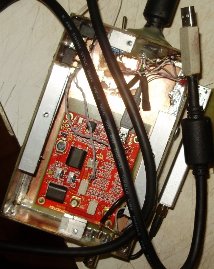

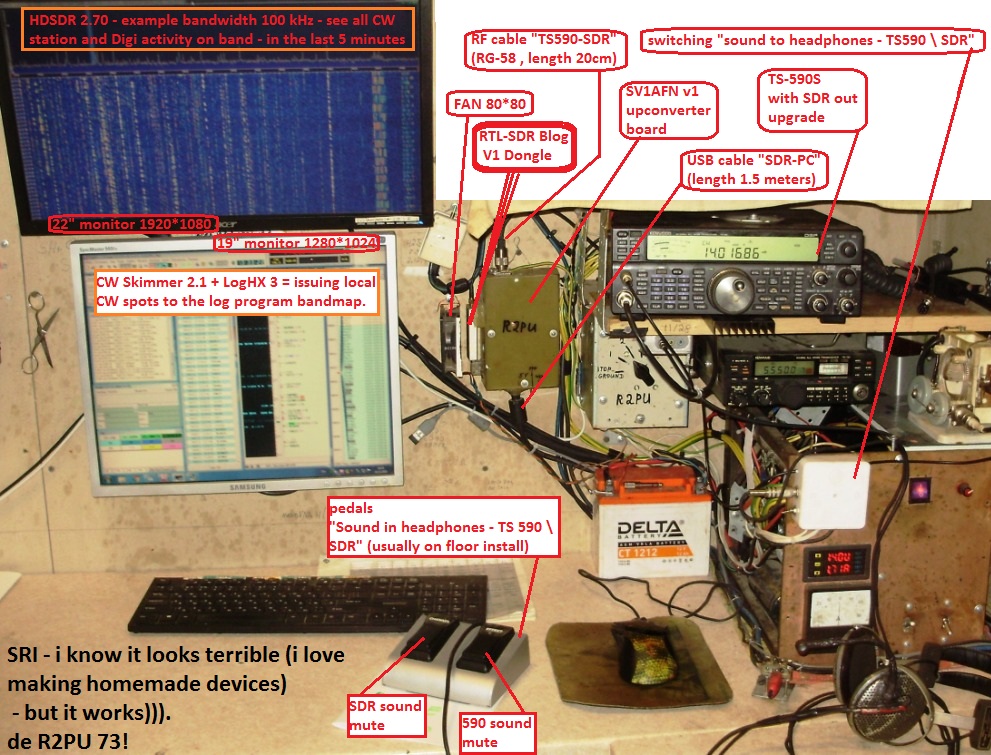

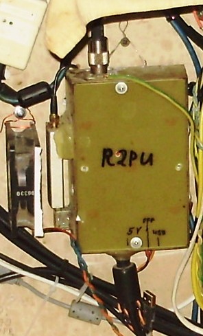

SDR приёмник для панорамы на базе "свистка" RTL-SDR и SV1AFN upconverter:

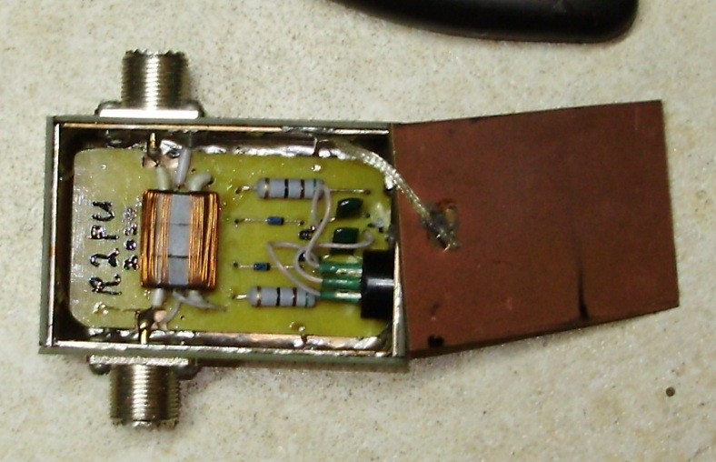

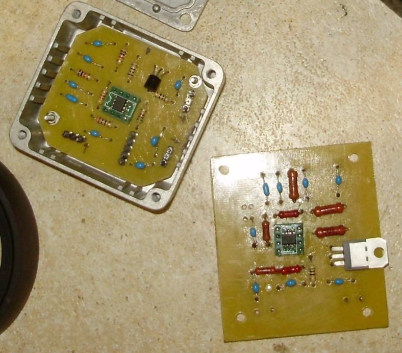

Буферный усилитель для сопряжения трансивера и SDR приёмника (внешний и встраиваемый варианты):
Сообщения: 506
Re: R2PU homemade или "сделай сам"
Раз уж затронули тему SDR то панорама\второй приёмник\локальный скиммер впридачу к классическому трансиверу:
Я предупреждал - "красота" в шэке для меня на последнем месте :)

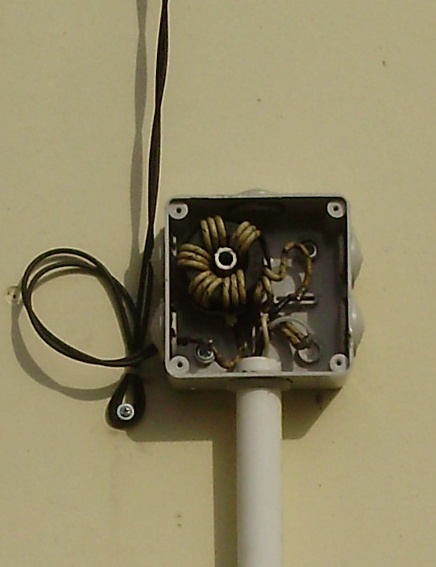

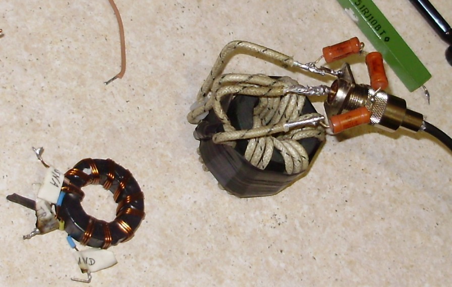

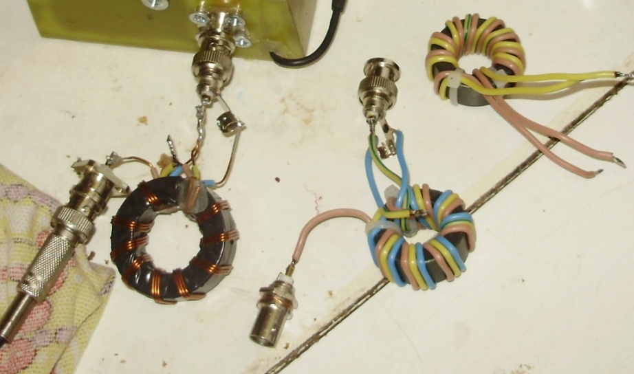

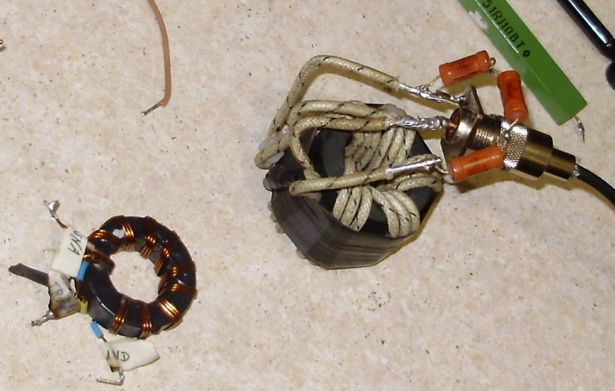

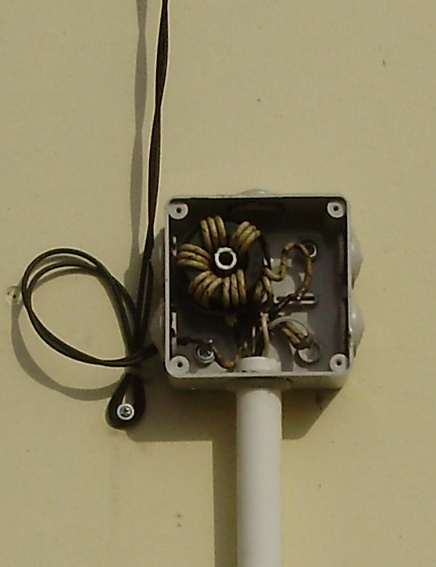

Возвращаемся к классике, Balun и ШПТЛ :

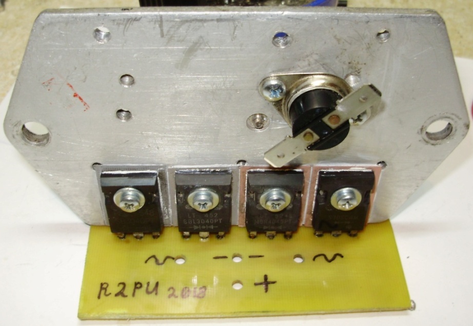

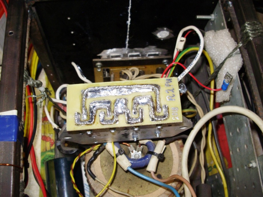

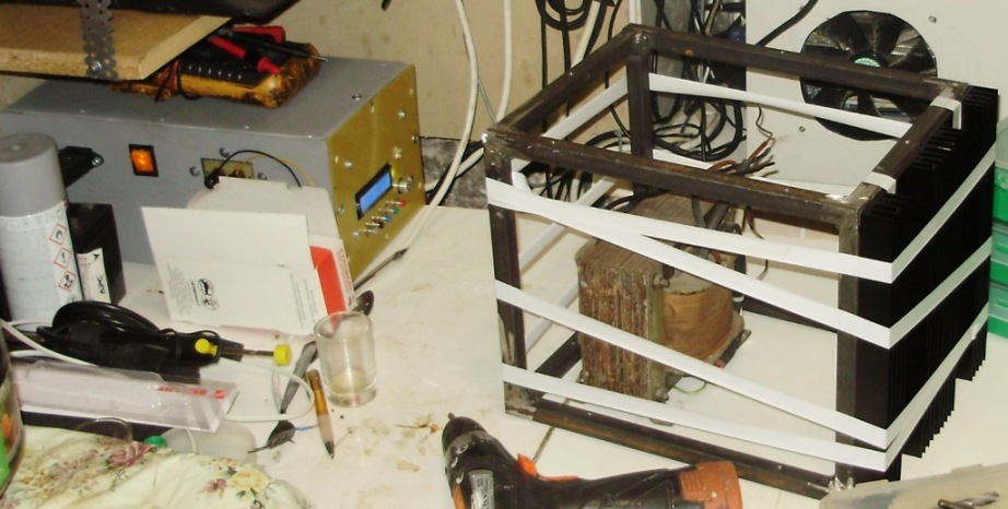

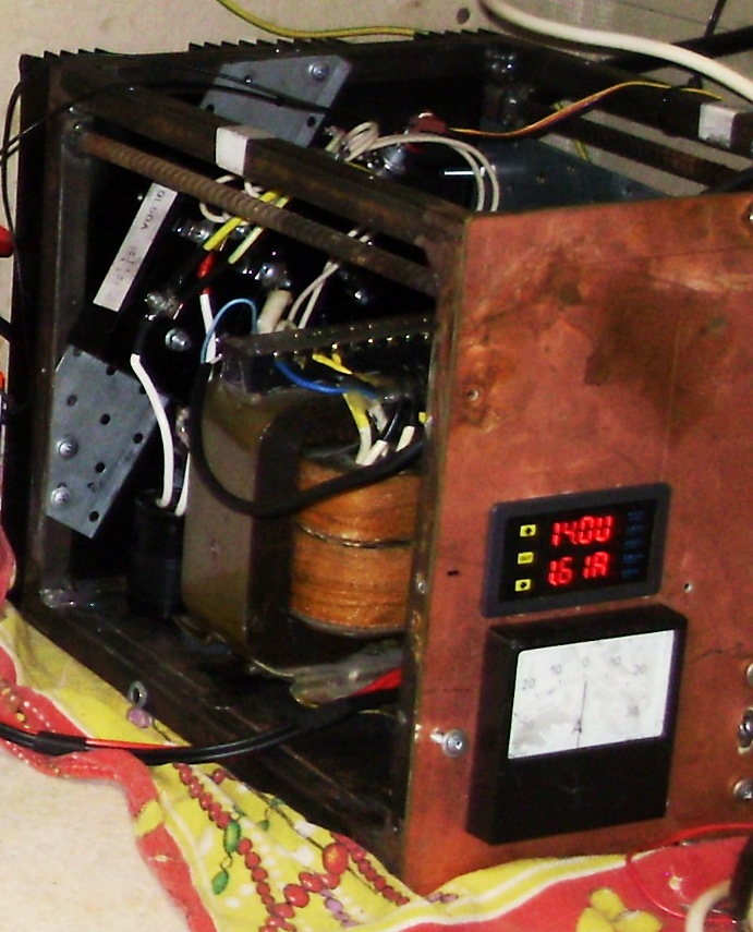

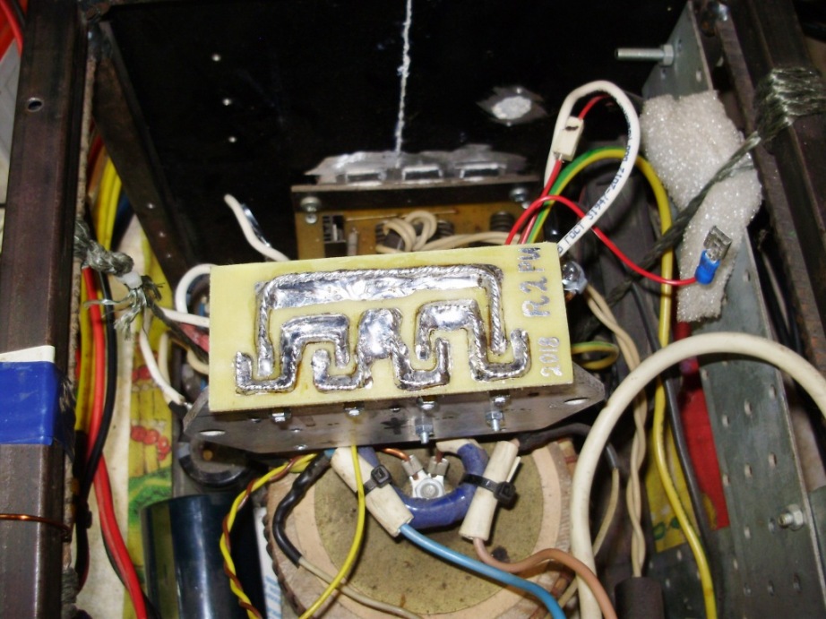

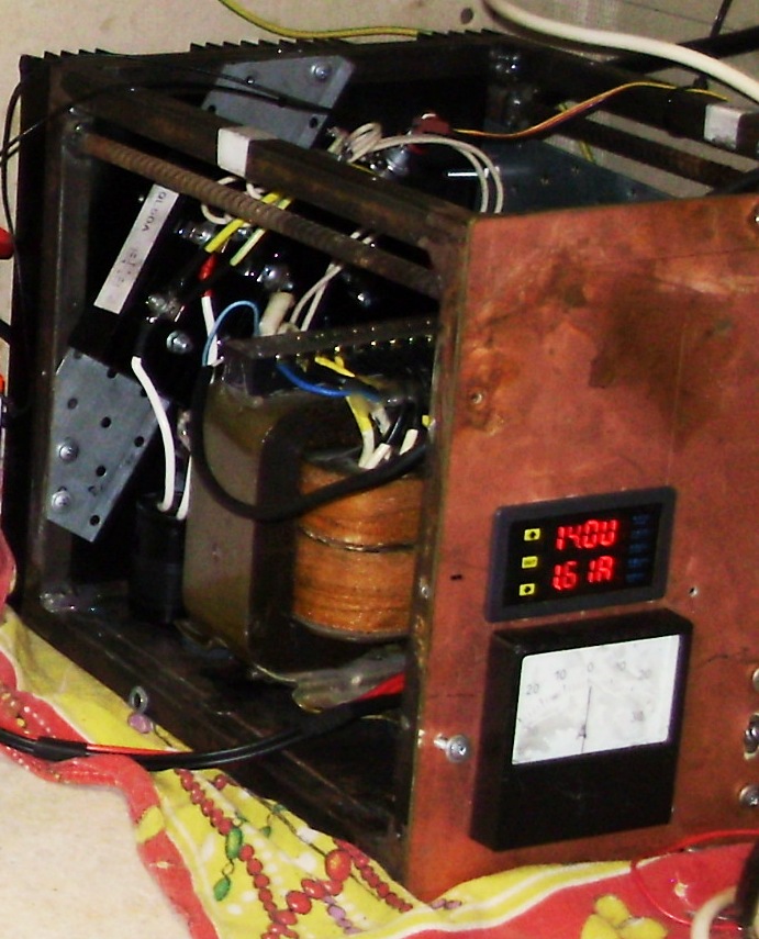

БП 12в :
Импульсный (слева) и заготовка для трансформаторного (справа):
Трансформаторный V1:
Трансформаторный preV2:
Когда надоело менять диодные мосты в ход пошли диоды Шоттки добытые из компьютерных БП:

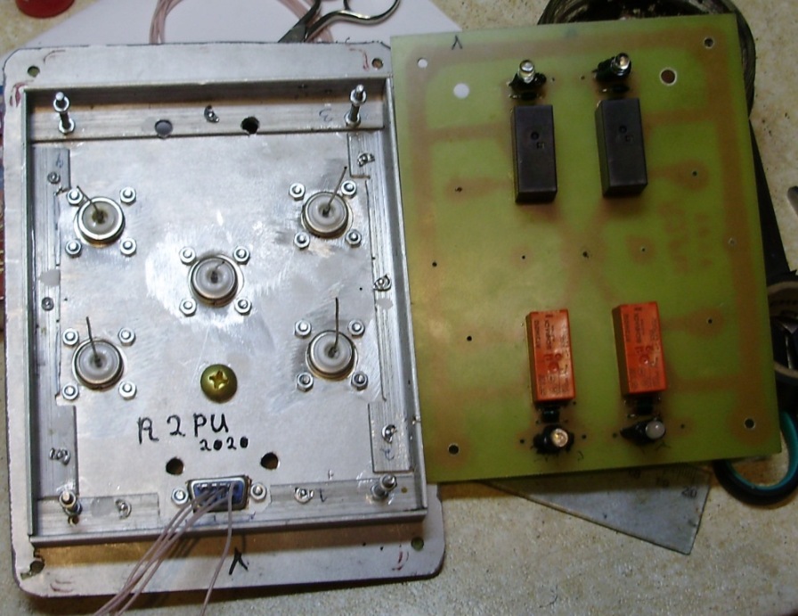

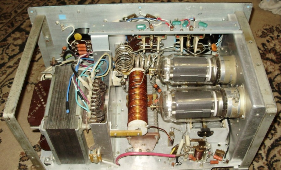

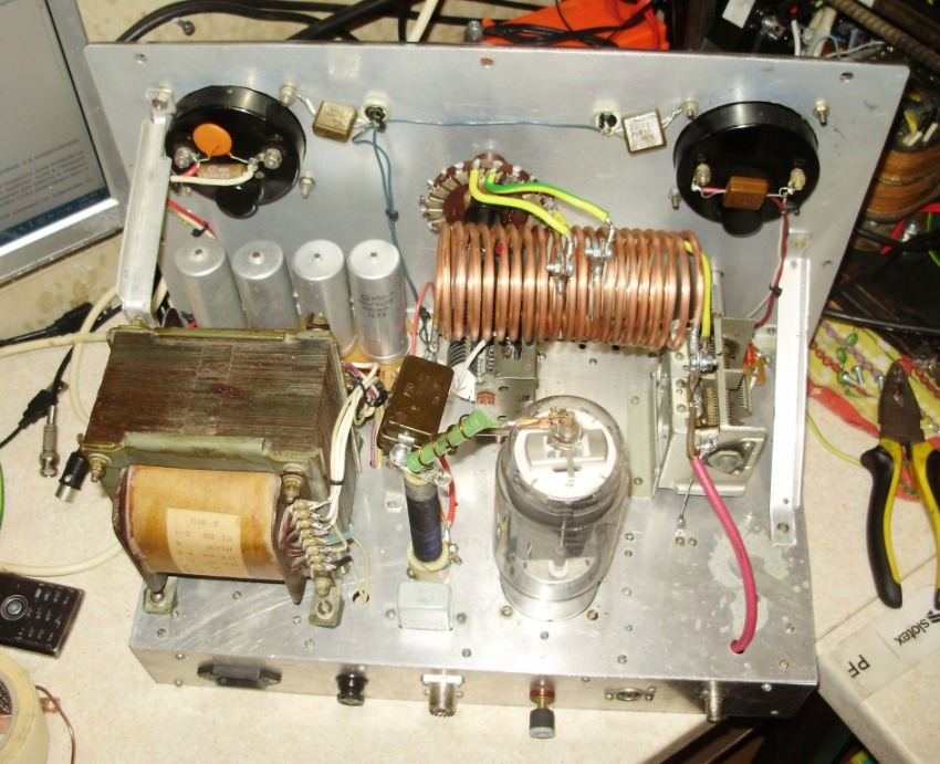

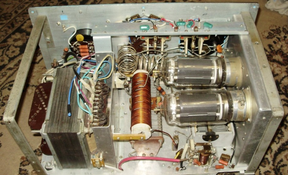

КВ УМ:
V1 (1*ГК-71):
V2 (2*ГК-71):
V1 и V2: конструктив 50\50, после моих бесчисленных экспериментов и модернизаций вывод был неутешителен: "для картофелеводства самый то, для DXинга\контестинга проше построить новый с нуля"
